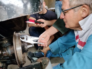

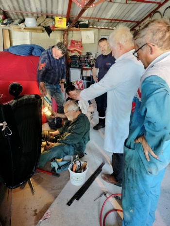

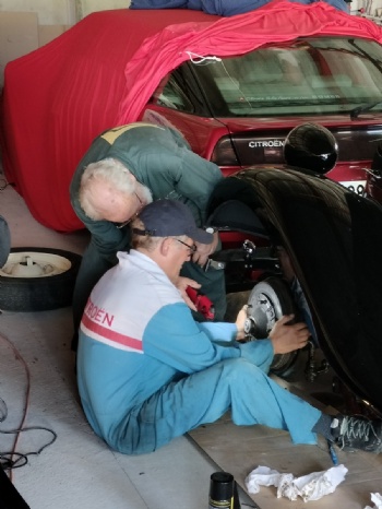

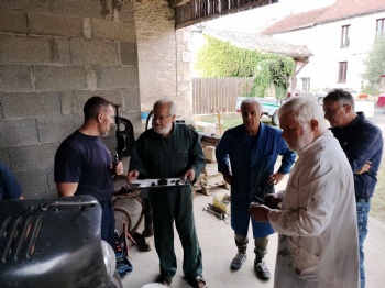

Une belle équipe de Tractionnistes pleins d'entrain, de compétences, de bonne humeur etc etc.. Ce samedi a permis de "traiter" 2 Traction, celle de Christophe le matin, et celle de Cédric l'après-midi, et cela grâce au dynamisme des équipes. La Traction de Christophe présentait des soucis de freinage, en effet les 4 roues étaient bloquées. Après démontage rapide, précautionneux et efficace nous avons constaté que tous les cylindres de roue, ainsi que le maitre cylindre étaient collés par un produit noir ressemblant à du goudron. En effet les précédents propriétaires ont passé le liquide de freins au silicone sans vidanger ni nettoyer les circuits utilisant auparavant du liquide normal. Aucune réutilisation des cylindres n'est envisageable tellement les dégâts sont importants. Donc liste des éléments à commander et rendez-vous pour une prochaine journée de remontage. Après le repas rapide et copieux offert par notre hôte (merci Sylvie et Christophe), nous allons chez Cédric et Régis pour faire exactement les mêmes opérations que sur la Traction de Christophe... sauf que là il s'agit "seulement" de vérifier les éléments du freinage, et surtout de remonter aussitôt pour garder la Traction utilisable, ce qui fut fait avec la même compétence et célérité que le matin. Merci à toute l'équipe de son travail bénévole et de grande Qualité.
Un vrai chantier.
On s'affaire avec précision

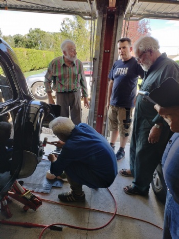

Mêmes opérations sur la Traction de Cédric, devenu confiant en l'équipe après l'avoir vue évoluer le matin chez Christophe.
