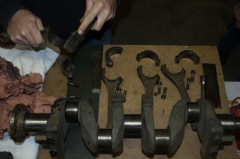

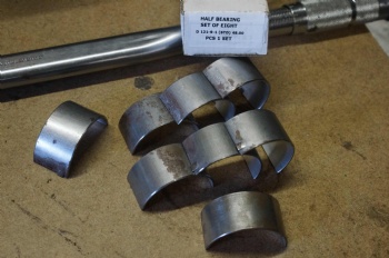

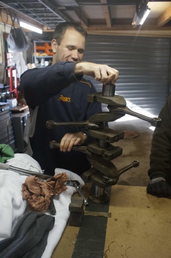

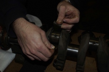

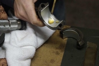

Vilebrequin. Il est posé sur des x et les portées sont toilées au grain 1000 à l’huile et soigneusement nettoyées. Les bielles sont brossées pour éviter toute surépaisseur sous les coussinets ou sur les portées. Les coussinets neufs mais oxydés dans leur bel emballage en film rétractable nécessitent aussi un toilage. Après huilage des coussinets et remontage avec serrage au couple préconisé les bielles tournent librement. Tout est soigneusement démonté et classé pour le remontage final.

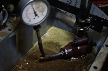

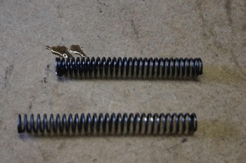

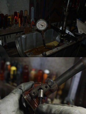

La pompe est assujettie dans un carter, sa sortie équipée d’un manomètre dont le tuyau présente un orifice calibré figurant le circuit de graissage. Elle est animée par son axe au moyen d’une perceuse. Aux premiers essais la pression atteint tout juste 2kg/cm². Le démontage du clapet de décharge nous montre un piston grippé. (Sur les pompes avant 11D il y a une bille). Après toilage fin le piston circule librement mais la pression reste à 2kg/cm². Le ressort est mis en question. Un ressort est prélevé sur une autre pompe, la comparaison est révélatrice et le changement de ressort permet à la pression d’atteindre 3kg/cm2 avec un jet de décharge s’accentuant bien lors de l’augmentation de vitesse de la perceuse.
